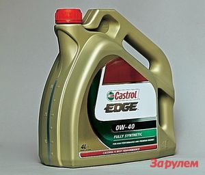

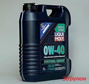

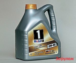

Выбираем масло 0W-40 (За рулём) Неладное творится в природе: то слишком жарко, то чересчур холодно. Подберем моторное масло, наиболее приспособленное к экстремальным изменениям температуры? Нас капризами погоды не удивишь. А вот как помочь машине приспособиться к непредсказуемой погоде? В той же Москве зимой может быть и минус тридцать пять, и плюс пять. А летом да на солнцепеке – аж за сорок! Какое же масло подобрать, чтобы не вздрагивать от метеопрогноза, а каждый зимний пуск вредил бы мотору как можно меньше? Рецепт, кажется, есть: на прилавках стоят канистры с маслами 0W-40. Очень заманчиво! Гуру уверяют: чем меньше первая циферка, тем легче на морозе пустить мотор. Но тут же вспоминаешь, что современное масло служит подолгу, выхаживая больше 15 тыс. км. Не буду же я его менять только потому, что зима сменилась летом или наоборот! Но понравится ли мотору работать летом на масле, которое подбирали под холодную зиму? Вот и проверим. Итак, экспертиза моторных масел для экстремального климата! Имена участников громкие: Motul X-max, Castrol EDGE, Mobil 1 New Life и Liqui Moly Synthoil Energy. Все масла дорогущие, группы качества – по API SM, а Mobil 1 даже SN/SM. ЭКСТРИМ ДЛЯ МАСЛА Что будем проверять? Надо поймать все параметры, влияющие на работу мотора и в жуткий холод, и когда вокруг пекло. Для этого пришлось модифицировать нашу методику ресурсных испытаний. Предельные температуры холодного пуска будут определяться температурой застывания и условной температурой проворачиваемости коленчатого вала. Косвенно на последнюю влияет индекс вязкости. Сравнительные затраты мощности стартера при холодном пуске позволяют оценить момент механических потерь двигателя. Чтобы мотор пускался легче, масло должно быть менее вязким. Но ведь от вязкости зависят и скорость износа, и потери на трение (ЗР, 2008, № 3). Поэтому важно знать, что принесут «нулевки» при столь же экстремальных плюсовых температурах: мы искусственно поднимем температуру масла в поддоне, специально подогрев его. Для этого врежем в масляную магистраль форсунки, омывающие поршни. Контрольные замеры температуры показали, что она увеличилась на 15…20 °С. Это еще не всё! И холод, и жара увеличивают темп образования отложений. Мороз способствует росту низкотемпературных отложений в масляных каналах, а высокая температура повышает уровень загрязнения камеры сгорания, в том числе самой опасной разновидности – лаков, осаждающихся на боковых поверхностях поршней и на направляющих втулках клапанов. Они мешают нормально работать кольцам и способны привести к зависанию клапанов, что одинаково неприятно. Уровень этих отложений мы тоже проверим в ходе длительного ресурсного теста. Чтобы было с чем сравнивать «великих», к участию в тесте допустили обычную полусинтетику 10W-40 слабенького класса качества SJ. Результаты – в таблицах, смотрите и сравнивайте. Отметим, что для измерения физико-химических параметров мы брали не свежие масла из канистр, а проработавшие заданное время на стенде. ЗИМОЙ Все «нулевки», как и ожидалось, показали очень неплохие низкотемпературные свойства. Но что интересно: два основных параметра, которые характеризуют условия пуска на морозе, – температура застывания и условная температура проворачиваемости коленвала как бы в противофазе! Смотрите сами: рекордная температура застывания обнаружилась у Castrol EDGE: аж за –52 °С, но у него же и самая высокая условная температура проворачиваемости: «всего» –25 °С! А у Liqui Moly картина противоположная: первый показатель хуже, чем у остальных, а вот второй – лучше. Пожалуй, самые сбалансированные – Motul 8100 X-max и Mobil 1. И температура замерзания у них неплохая: –48 °С, и температура проворачиваемости достаточно низкая: –29…– 28 °С. Для средних российских широт и даже для Севера это оптимально. Кстати, индекс вязкости у этих масел самый высокий: 190. Ну а Motul 8100 X-max отличился еще и самой низкой мощностью, которая требовалась стартеру для раскрутки до пусковых оборотов. Смотрим таблицу низкотемпературных отложений: они будут расти зимой в первую очередь. Здесь, как и для любой грязи, работает принцип «меньше пачкай – чище убирай». Количество загрязнений определяется составом базового масла, а качество их отмывки – структурой и объемом пакета присадок. Тут лучше других смотрится Motul 8100 X-max. ЛЕТОМ На базовой минералке износы в жарких условиях оказались вполне ощутимыми: мотору явно пришлось тяжело. Мэтры же отработали куда лучше: это хорошо видно по величинам износов поршневых колец и вкладышей подшипников. Параметры мощности и расхода топлива, периодически замеряемые в ходе испытаний, также подтвердили наблюдения. Лучшие результаты показали масла с наиболее высоким индексом вязкости – Motul 8100 X-max и Mobil 1. При равноценной вязкости на морозе такие масла имеют более близкую к оптимально-универсальной высокотемпературную вязкость, что обеспечивает стабильное формирование смазочных слоев, защищающих от износа и снижающих трение. А наименьший уровень высокотемпературных отложений показали Castrol EDGE и все тот же Motul 8100 X-max. К ТРУДНОСТЯМ ГОТОВЫ! Итак, можно сказать, что даже новый ледниковый период не помешает нам пустить мотор. Если, конечно, туда залита синтетика класса 0W-40. И менять ее перед летней жарой тоже незачем: с этим маслом мотор чувствует себя уверенно даже при перегреве. Но, понятное дело, подбор хорошего масла – это лишь полдела. О свечах, аккумуляторе и разумной прокладке между рулем и сиденьем при смене сезона забывать тоже не следует. ПОДРОБНЕЕ Motul 8100 X-max 100% Synthetic Франция SAE 0W-40, API SM/CF, ILSAC GF-4 Цена: 2500 руб. за канистру 5 л Допуски: аpproved Ford WSS M2C 937-A Сбалансированное моторное масло, одинаково успешно выступившее на всех стадиях испытаний. Показало высокие защитные, энергосберегающие и низкотемпературные свойства. Имеет очень высокий индекс вязкости. Незначительное количество низкои высокотемпературных отложений, обнаруженное при вскрытии двигателя, говорит о качественном, стабильном базовом масле и хорошем пакете присадок. +Хорошие защитные, низкотемпературные, моющие и энергосберегающие свойства. - Цена кусачая. Mobil 1 New Life Fully Synthetic SAE 0W-40, API SM/SN, ACEA A3/B3, A3/B4 Цена: 1700 руб. за канистру 4 л Допуски: аpproved MB 229.5/229.3, VW 502 00/505 00, BMW LongLife 01, Porsche A40, Lada cars При умеренной цене имеем качественный продукт. Единственное из нашей группы официально поднялось над требованиями группы SM по API. Показало сбалансированные пусковые свойства при низких температурах, хорошие защитные свойства. Но при вскрытии двигателя поршни были грязноваты. + Обоснованная цена при весьма достойном качестве. - От моющей способности ожидали большего. Castrol EDGE Fully Synthetic EC SAE 0W-40, API SM/CF, ACEA A3/B3, A3/B4 Цена: 1750 руб. за канистру 4 л Допуски: аpproved MB 229.5/229.3, VW 502 00/505 00, BMW LongLife 01, All Porsche vehicles except Cayenne (V6) Известная марка настраивала на высокий результат, и ожидания оправдались. Самая низкая температура застывания говорит об очень хорошем базовом масле. Поршни после испытаний были практически чистыми – еще одно подтверждение качества. При этом цена вполне доступная. +Самая низкая температура застывания, высокая моющая способность при достойном уровне защитных свойств. - Параметры энергосбережения похуже, чем у других масел. Liqui Moly Synthoil Energy Германия SAE 0W-40, API SM/СF, ACEA A3-04/B4-04 Цена: 2700 руб. за канистру 5 л Допуски: MB 229.3, VW 502 00/505 00, BMW LongLife-98, Porsche A40, Ford WSS-M2C937-A Самое дорогое. Показало себя вполне достойно: наиболее низкая условная температура проворачиваемости коленчатого вала, хорошие энергосберегающие свойства. Однако защитные функции по цилиндрам и кольцам ниже, чем у других масел, – возможно, из-за более низкой высокотемпературной вязкости. Зато самый низкий темп старения! + Высокий ресурс, хорошие пусковые свойства при низких температурах - Цена! И более высокий темп износа поршневых колец, выявленный в цикле длительных испытаний. ВОПРОСЫ - Из каких соображений производитель автомобилей рекомендует ту или иную марку масла для определенной модели? Исходя из базы данных тестирования конкретного масла на своих двигателях. Ни один производитель не станет испытывать все существующие в природе масла, в этом нет смысла. - Насколько оправданно применение испытанных крутых масел в повседневности? Из результатов тестирования следует, что переход с простенькой минералки на подобную синтетику гарантирует 3…4% снижения расхода топлива, уменьшение износа и отдаление срока серьезного ремонта, а также облегчение зимнего пуска, общее повышение надежности мотора. - Оправданно ли в современных российских условиях применение сезонных масел типа «зима-лето»? Такое разделение имеет смысл, скажем, для коммерческого транспорта с большими пробегами, когда за сезон масло успевает выработать свой ресурс и подлежит замене. К тому же при частых заменах и больших объемах заправки цена масла становится важным фактором экономии. Правда, сегодня сезонных масел днем с огнем не сыщешь. - Почему при наличии нескольких развитых систем качества масел – API, ACEA и др. – требуются еще и допуски производителей? Это, в общем-то, обычный конфликт интересов производителя (масленщика) и потребителя (двигателиста). Все принятые системы качества – API, ACEA, ILSAC – так или иначе содержат требования к физико-химическим параметрам моторных масел. А мотористам требуется, чтобы масло добросовестно работало в моторе всю свою жизнь – от смены до смены. Поэтому для них важны такие параметры, как уровень высоко- и низкотемпературных отложений, защита от износа и энергосбережение, совместимость с катализаторами, окислительная стабильность, склонность к образованию шламов. А это всё сугубо индивидуально, в разных моторах одно и то же масло может повести себя по-разному. Поэтому автомобильные фирмы тестируют масла в своих моторах и по результатам выдают допуски. Кстати, требования допусков автомобильных компаний куда жестче, чем требования, которые предъявляют к своей продукции производители масла, – это по-человечески понятно. ЧТО И КАК ОПРЕДЕЛЯЛИ - Кинематическая вязкость – важнейший параметр масла, определяющий его работоспособность и применимость к различным типам двигателя. Определялся согласно ГОСТ 33-2000 при температурах 40 и 100 ?С, а также при 20 и 150 ?С с использованием методики СПбГПУ. Далее полученные значения аппроксимировались на весь температурный диапазон с использованием специальных методов. - Индекс вязкости – важнейший параметр вязкостно-температурной характеристики (ВТХ) моторного масла, рассчитываемый по значениям кинематической вязкости при разных температурах. Характеризует степень «пологости» ВТХ, то есть разницу между значениями вязкости при низких и при высоких температурах. - Условная температура проворачиваемости коленчатого вала – температура, при которой вязкость достигает значения 5000 сСт, условно принятого за предел проворачиваемости коленчатого вала. Определяется расчетным путем – интерполяцией замеренной ВТХ на условия низких температур. - Температура застывания – та, при которой масло теряет текучесть. Определяется по ГОСТ 20287-91. - Низкотемпературные отложения – образуются в результате разложения, полимеризации и окисления масла при температурах порядка 90…120 ?С. Определялись путем точного взвешивания контрольных весовых элементов – грибка масляного насоса и сетки маслоотделителя в клапанной крышке. - Высокотемпературные отложения – формируются при разложении масла в зоне работы поршневой группы. Определялись аналогично методу ПЗВ с использованием экспертной оценки количества и цвета отложений на боковой поверхности поршня после длительных испытаний натурного двигателя. - Момент механических потерь – характеристика уровня потерь на трение в двигателе. Определялся методом прокрутки на стенде с натурным двигателем. - Моторные показатели двигателя – усредненные за цикл испытаний средние показатели мощности (крутящего момента) и удельного расхода топлива натурного двигателя, работающего на испытуемом моторном масле. Определяются на моторном стенде согласно ГОСТ 14846-81. Михаил Колодочкин, Александр Шабанов
