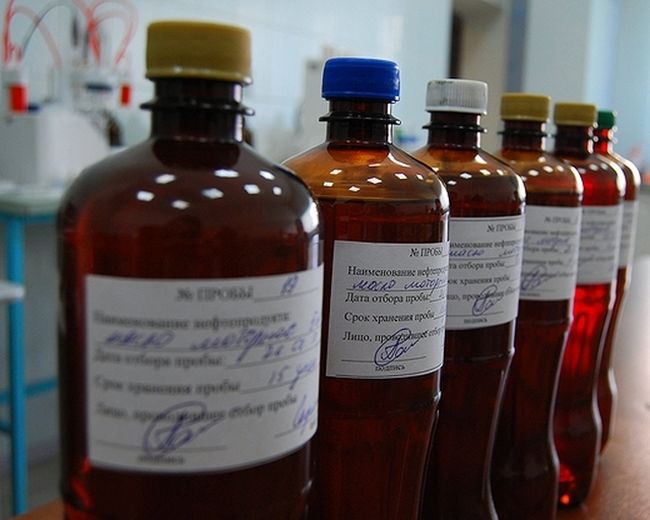

    Какое масло лучше защитит двигатель? А какое выбрать по соотношению цена-качество? Мы купили в обычном магазине масла шести известных брендов, «обезличили» их, пронумеровали и отвезли в испытательную лабораторию горюче-смазочных материалов «Сертификационного центра автотракторной техники» и в лабораторию «Триботехники» УрО РАН РФ.
    Наш выбор пал на синтетические масла с индексом вязкости 5w40, поскольку они популярны у владельцев современных иномарок. Среди выбранных брендов – Elf и Total, популярные у владельцев французских автомобилей, Castrol, Mobil и Shell, не сходящие с экранов телевизоров, а также ZIC, имеющий сертификаты таких именитых производителей, как Porsche, BMW, Mercedes-Benz и Volkswagen. В таблице ниже приведены основные характеристики испытуемых масел и их розничная стоимость на день покупки.
