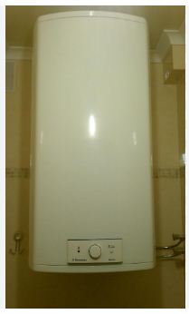

Привет всем! Столкнулся с проблемой – бойлер перестал греть воду, а лампочка, которая обычно загорается при нагреве, не горит. Бойлер Electrolux на 50 литров, стоит уже три года, до этого работал без проблем. Отключений электричества не было, никаких посторонних звуков от него не слышу, но вода просто холодная. Пробовал перезапускать – выключал и включал в сеть, проверил розетку, все подключено нормально. Но лампочка не загорается, и нагрева нет. В чем может быть причина? Это термостат или что-то посерьезнее? Может, кто-то сталкивался с такой ситуацией? Буду благодарен за советы!
